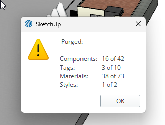

Hola, estoy teniendo problemas con este archivo al momento de abrir el enscape, carga un rato y se me cierra al iniciar el enscape, necesito reparar el archivo nose si será a causa de los componentes del warehouse, intenté purgando y nada. Ayuda! Enlace del archivo: Enlace de descarga único | WeTransfer
Do not double post. I replied to you in the other thread.
AYUDA PARA RECUPERAR ESTE ARCHIVO @colin PORFAVOR
Update to SketchUp 2025 and your model will open. There’s a bad group in it but SketchUp 2025 will deal with it.
Once you get it opened, fix incorrect tag usage. All edges and faces should be created and remain untagged.
Then purge unused stuff to clean up the file.
