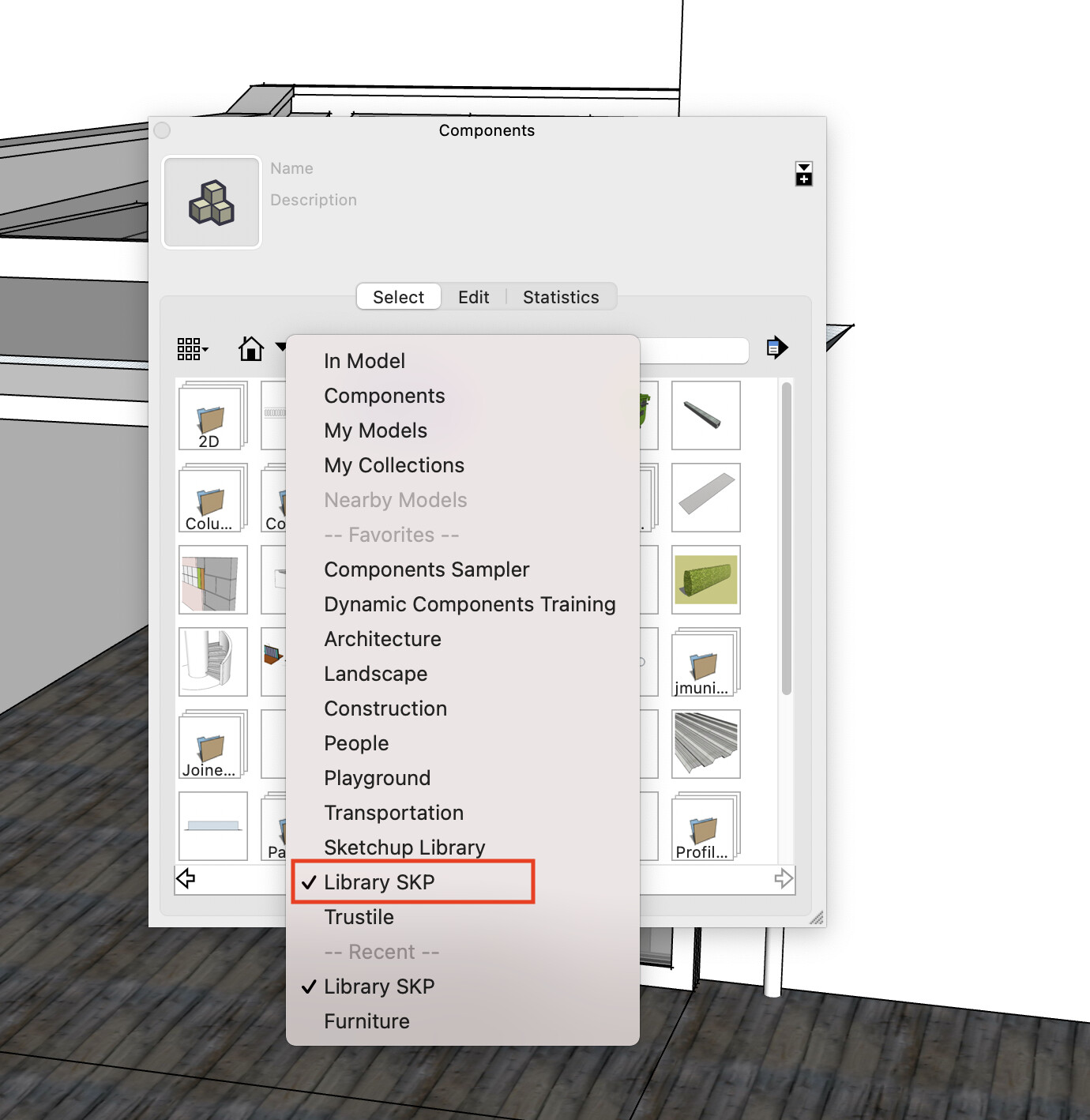

Comme ca, par exemple?

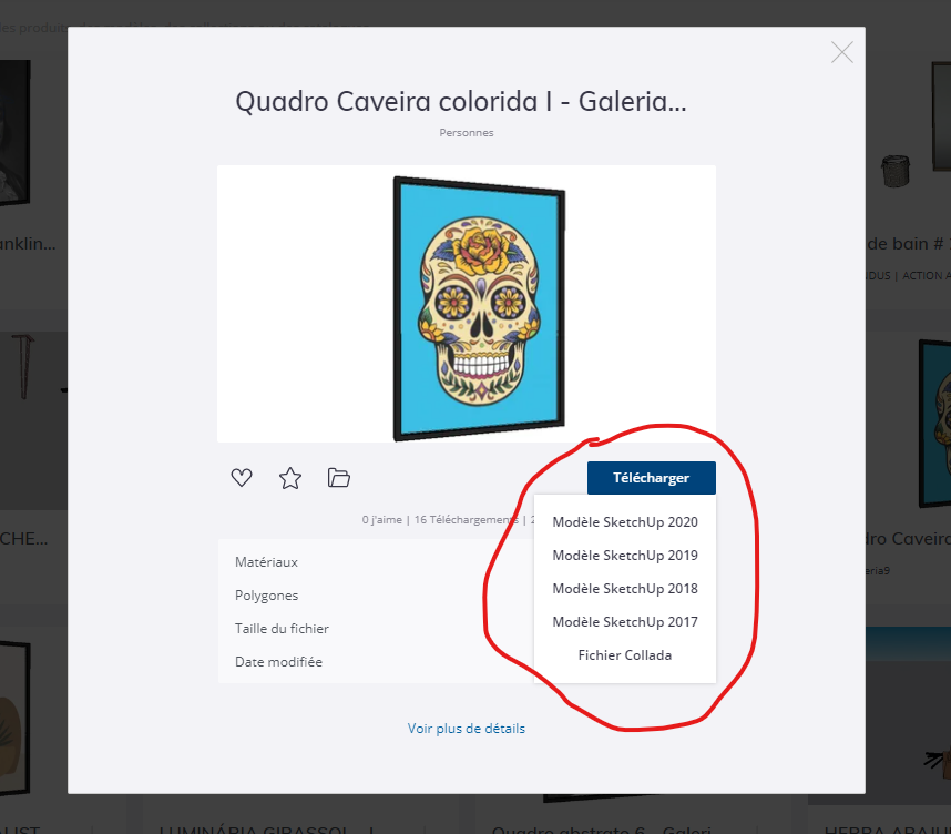

Comment télécharger les composants directement dans la bibliothèque que nous avons crée ?
Car il se charge soit dans le “modèle” ou dans le dossier “téléchargements” de l’ordinateur.
Pour créer une collection de composant, il suffit de créer un dossier standard (“mes composants” par exemple)sur ton ordinateur. A l’intérieur de ce dossier tu peux créer des sous dossiers (mobiliers, luminaires…)
Par défaut sketchup propose un dossier pour ça. Pour accéder à ce dossier il faut aller dans Préférence >Fichier > et cliquer sur l’icone de dossier de la ligne Composants. Mais tu remarques que tu peux aussi changer l’emplacement par défaut en cliquant sur l’icône de modification (icône avec crayon)
Mais rien ne t’empêche de stocker ça ailleurs sans rien modifier dans les préférences.
Dans tout les cas tu pourras ouvrir ton dossier de composants depuis le menu Détail de la fenêtre des composants > Ouvrir une collection locale.
Et tu peux même ajouter cette collection aux favoris depuis ce même menu. Ainsi il sera accessible en permanence au dessus de “documents récents”
Ce dossier étant stocké en dehors de ton fichier sketchup, il ne l’alourdi pas. Par contre si tu utilises un des composant dans ton projet, ce composant se retrouve en copie dans ton projet.
Quand tu télécharges un composant, il faut faire le choix de ne pas le télécharger dans le modèle, mais de l’enregistrer sur l’ordinateur puis de choisir le dossier de destination. Il n’y a pas de méthode automatique pour l’enregistrer dans un dossier voulu.

Concernant le téléchargement quand je clique sur “non” pour la question : “Charger ceci directement dans votre modèle SketchUp?” Il le charge quand même sur le modèle. As-tu déjà rencontré ce problème ?

Que le modèle téléchargé soit intégré directement dans ton projet n’est pas normal. Je n’ai jamais rencontré ce problème.
