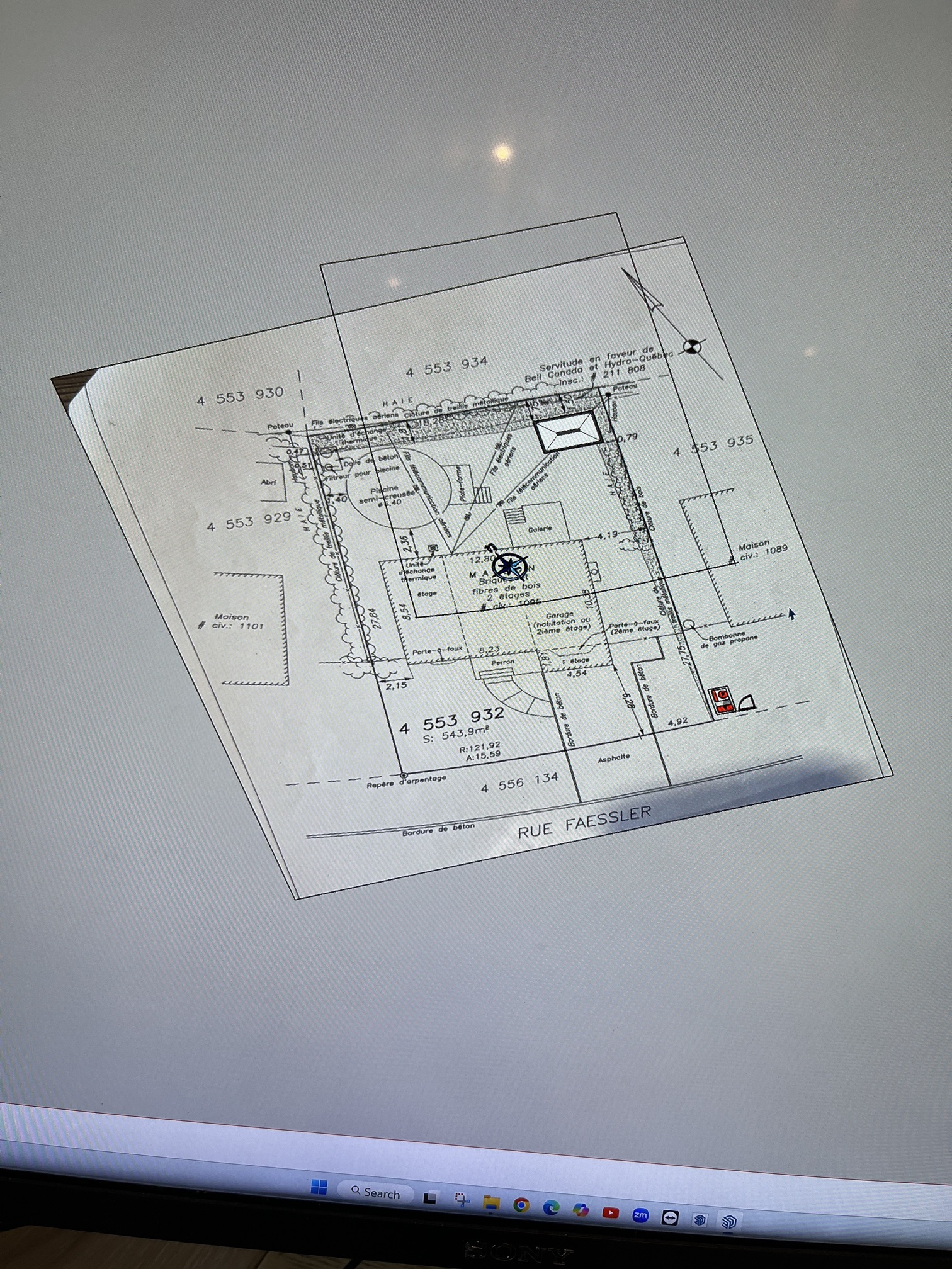

I have a jpg file that I drop into my open SketchUp session for plan production. I scale it, then I explode it (this creates a texture on a surface) and then draw lines over it to create anchors in Layout and add dimensions.
I draw the lines and make sure they intersect to form a surface.
In the file I’m sharing with you, the drawn lines appear to form a white surface over the surface of the exploded image. When I try to select the white surface formed by the intersecting vertices, I can’t select it; I can only select it by the vertices. However, it seems that the surface is created since it’s visible in white over the other surface. This is an example. Sometimes I draw lines over the surface without being able to form a closed surface on the image.

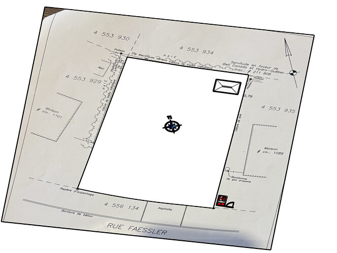

ce n’est pas une face blanche.
tu as simplement supprimé la face. du coup il y a du vide et tu vois l’arrière plan qui est blanc. sur la vidéo ci-après je change de style, avec un fond sable.
Et ensuite tu as groupé les contours du trou. si tu les supprimes, tu retrouves ton plan originel.
ou alors, tu éclates le contour du trou, tu retraces un petit bout, et tu utilises le pot de peinture en mode pipette.

Oui, je comprend ce que tu dis, le problème c’est que quand je trace le contour avec les arrête sur l’image pour en délimité la portion que je désire isoler , les arretes semble se croiser comme si il ne se touchait pas et cela même si je les croise à chaque extrémité pour m’assurer qu’ils se croisent, j’utilise le même processus depuis plusieurs années et ce n’est qu’avec cette version 2025 que j’ai ce problème.
Je n’ai pas changé ma façon de faire.
J’ai l’impression que le traçage de ligne sur la surface ne se fait pas à la même hauteur alors que je trace avec la ligne avec le crayon.
J’utilise les flèche du clavier pour m’assurer que les lignes sont bien à plat et ne varie pas sur l’axe bleu.
Il est étonnant par contre qu’il me montre le fond(l’horizon, blanc ou beige etc) alors qu’il y a une image devant.La priorisation de l’affichage fait défaut.
Exemple sur l’image, les lignes affiche l’image en dessous quand elle sont au dessus de la surface et lorsque les lignes sont en mode glue sur l’image il ne tien plus compte de l’image mais affiche la couleur de fond du style par dessus l’image, ce qui ne devrait pas arriver.(je crois que le problème vient de la)
Premiere image les lignes au dessus de l’image
2 iem image
les lignes en mode glue sur la meme surface cache l’image en dessous alors qu’il ne le devrait pas, puisqu’il n’y a pas de surface ni entre les 2 , ni a la meme hauteur.

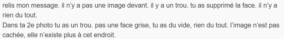

relis mon message. il n’y a pas une image devant. il y a un trou. tu as supprimé la face. il n’y a rien du tout.
Dans ta 2e photo tu as un trou. pas une face grise, tu as du vide, rien du tout. l’image n’est pas cachée, elle n’existe plus à cet endroit.
oui c’est normal, si tu dessines en altitude, la face n’est pas impactée.
regarde. je rentre dans le groupe, et je prend le crayon. à chaque point, je veille à ce que l’inférence “sur la face” apparaisse. du coup je sais que je suis bien à plat sur l’image.
à la fin, je referme sur l’extrémité de départ, et ça me fait une face dedans et une dehors.
si je sélectionne la face intérieure et que je la supprime, alors j’ai un trou et je vois le fond blanc, comme précédemment.

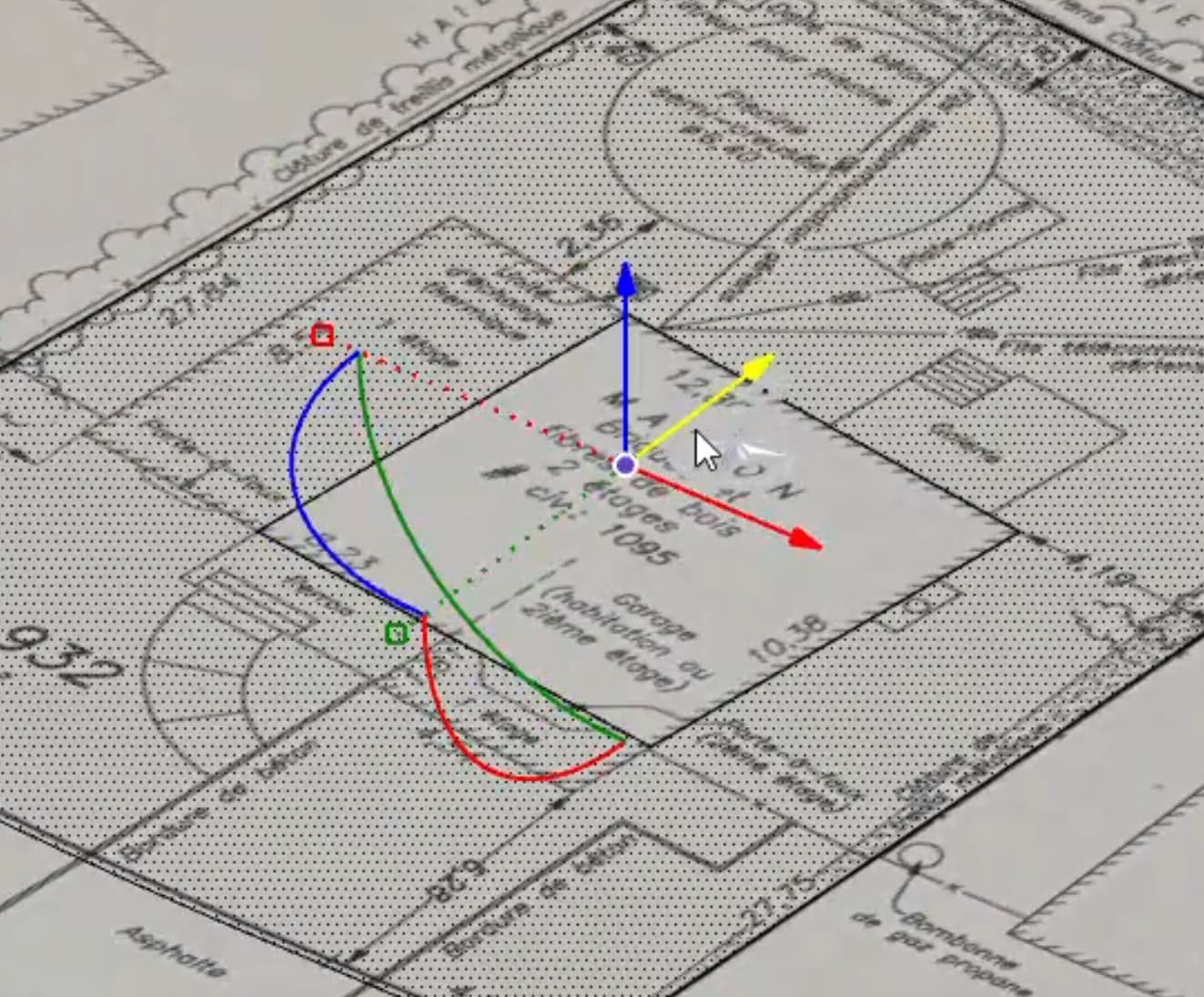

Quel plugins tu utilises pour avoir le push pull de couleur et en 3D a l’écran
Celui la
That looks like Vertex Tools. Or does Quadface tools have that cursor too?
Curic gizmo
Other plugins have gizmos, but this one is standalone, and one click (overlay panel) turns it off :slight_smile:
