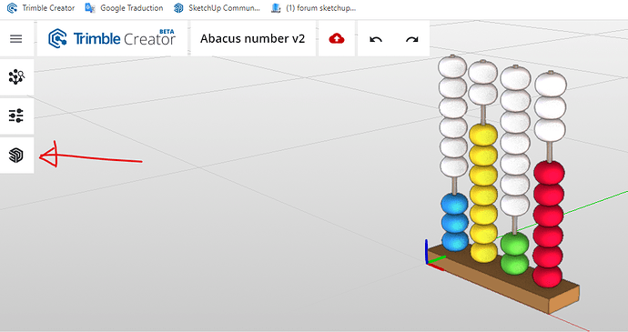

Quand tu es sur le graphe de ton composant live.
Il y a une icône de SketchUp sur la gauche, c’est la plus en bas !

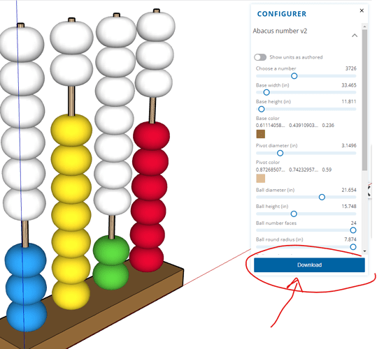

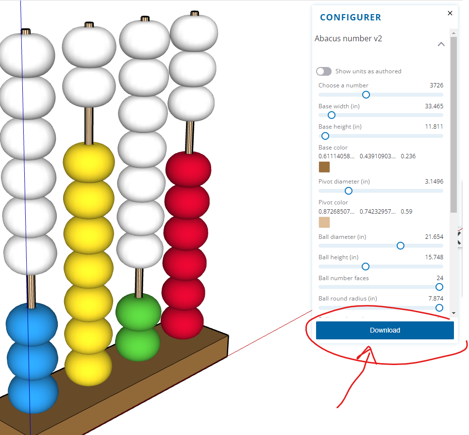

Tu cliques, une nouvelle fenêtre s’ouvre de SketchUp Web et ton composant live apparait en mode de configuration.
Tu peux le paramétrer si tu veux pour avoir une valeur par défaut !
Ensuite en bas Ă droite, il y a un bouton Download pour enregistrer sur ton disque dur.

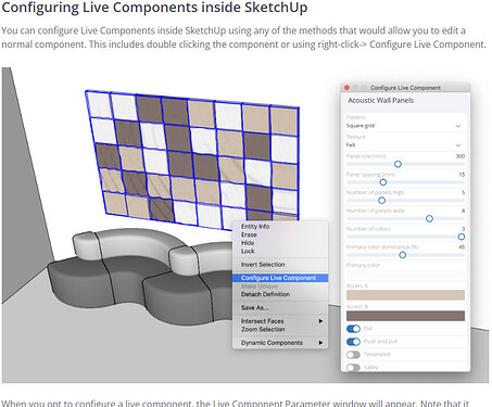

If you have SketchUp 2021 or newer and an internet connection, you can configure Live Components inside your models.
Scroll more down in my link above
