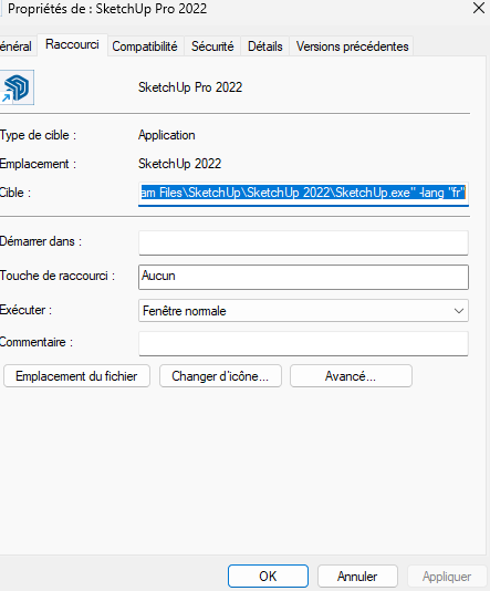

Pour paramétrer la langue cela se fait lors de l’installation, il faut selectionner les langues que l’on souhaite.
Si vous n’avez pas coché le français il faut désinstaller et réinstaller sketchup.
on peut forcer la langue dans les propriétés du raccourci en ajoutant lang “fr” mais il faut que le pack français soit installé en amont.
In english :
Languages have to be selected upon installation. If the desired language has not been checked, you’ll need to uninstall & reinstall sketchup. It is possible to force a particular language by modifying the shortcut properties with the -lang parameter
même pas !
il suffit de lancer l’installateur en tant qu’administrateur, et là on peut réparer l’installation, désinstaller, ou rajouter une langue.
ça évite de désinstaller et donc de perdre les préférences et extensions :slight_smile:
(ça m’arrive une formation sur trois ou quatre)
:uk: actually you can run installer as admin to add a language.
