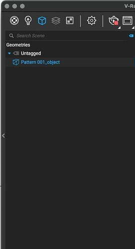

Even though I assign the pattern to the material, the pattern does not appear when I render. May someone help?
Read carefully what is written on the screen and make the difference between geometry (3D) and texture.

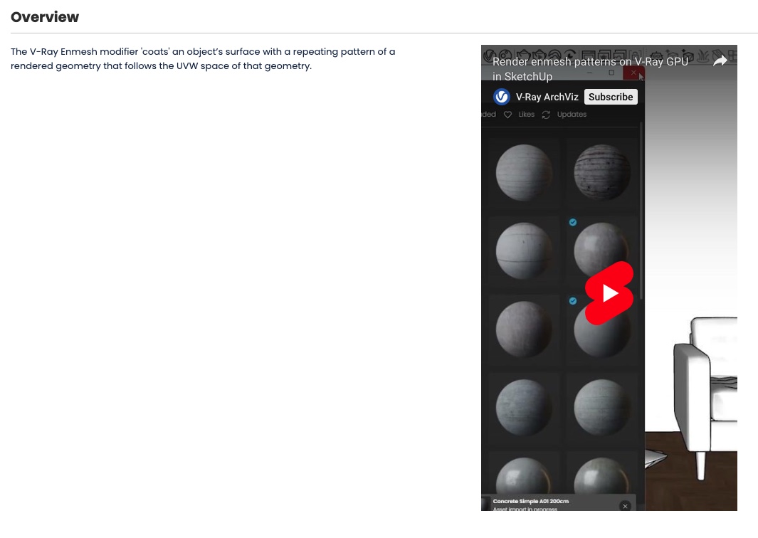

Learn about V-Ray Enmesh.

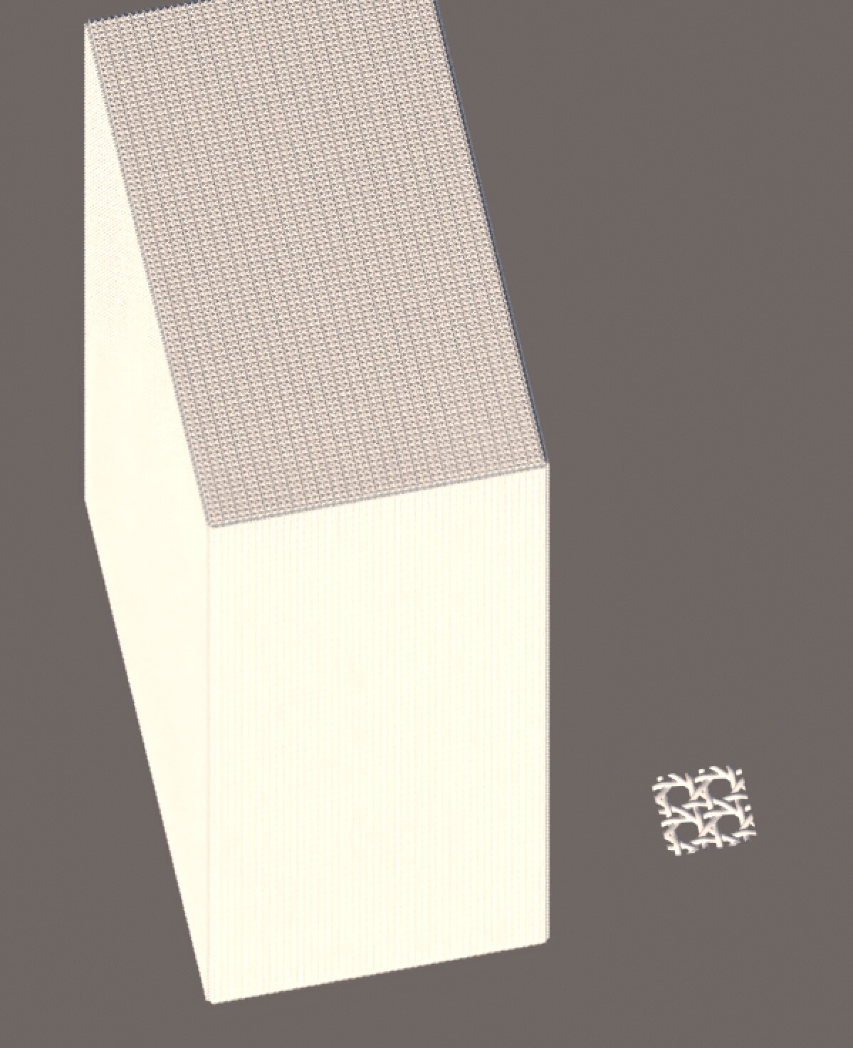

I’m trying to learn about V-Ray Enmesh… and it’s not going so well. The steps seem very simple as usual and what i’m getting is a small swatch of the mesh that appears beside the geometry (a test cube). Does anyone have any thoughts on this? The same experience and a solution?

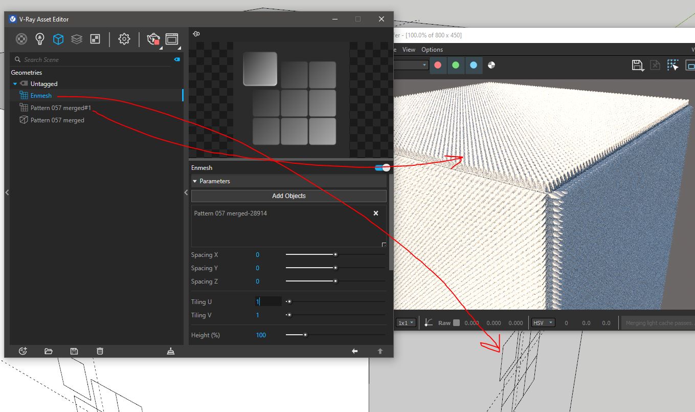

enmesh is created with two types of objects, got it — Base objects (my cube) and the pattern object (the imported from chaos pattern). So Far, makes perfect sense, it’s very clear.
I wonder if you would share the model with me that you show in your screenshot?
Maybe by looking at a successful use I could figure it out. I wonder if it’s a scale issue?

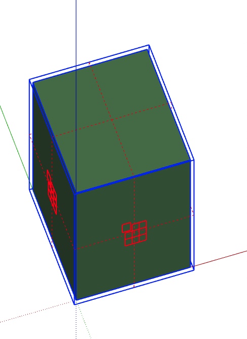

I am uploading my SKP file. I appreciate your notes, I apologize for not understanding what I am doing wrong yet.
test cube.skp (834.3 KB)
Acum ajungem undeva. Cred că am înțeles greșit subtilitatea obiectului selectat și a momentului. Văd modelul aplicat!
Următoarea mea provocare este să-mi dau seama ce cursor să mut pentru a schimba scara eșantionului aplicat.
Cum fac ca modelul să pară la fel de mare ca mostra de lângă el? Găurile sunt atât de mici. Am experimentat cu setările, dar nimic nu funcționează încă.
In addition to carefully following the information provided by Chaos on the help page or other tutorials, you can help yourself by using the tooltip when you hover your mouse over the fields and the values that can be entered appear.

M-am întors și m-am uitat la videoclipul cu haosul și acum văd că, după ce este selectată opțiunea „enmesh”, mouse-ul se mută la eșantionul de model înainte de a se întoarce la butonul „Adăugare obiect”. E ca și cum aș urmări un spectacol de magie, cumva am ratat partea aceea, dar acum o văd. M-am uitat la acele videoclipuri iar și iar, cred că instrucțiunile scrise nu au fost deloc specifice despre acest pas! Nu cred că îl menționează nici măcar (mă întreb dacă sunt orb și eu la asta!).
De asemenea - videoclipul din atașamentul meu arată un proces care nu arată pasul de selectare a eșantionului de model și clic pe „Adăugare obiect”!
În ceea ce privește cursorul pentru valori minime și maxime - am uitat și că se pot folosi zecimale, încercam să folosesc numere negative, iar zero era cel mai mic nivel posibil.
I went back and looked at the chaos video, and I can see now that after enmesh is selected, the mouse moves over to the pattern swatch before moving back to the add object button. It’s like watching a magic show though, somehow I missed that part, but now I see it. I watched those videos again and again, I think the written instructions were not specific about this step at all! I don’t think they even mention it (I wonder if I’m blind to that also!)
Also — the video in my attachment here shows a process which does not show the step of selecting the pattern swatch and clicking add object!
As far as the Minimun and maximun value slider — I also forgot that decimals could be used, I was attempting to use negative numbers and zero was as low as it goes.
