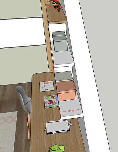

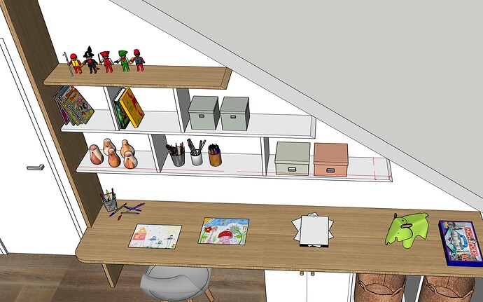

Je viens de m’apercevoir que les cotes s’affichent seulement selon un certain ange (illisible pour le client )
Voici deux capture d’écran.
La première vue de face avec les côtes invisibles (en rouge)
Le deuxième avec les cotes visibles mais sous un angle absolument inexploitable.
En espérant que vous pourrez m’expliquer ce mystère car les cotations fonctionnent parfaitement sur tous les autres murs de la 3D et cela est la première fois que je vois un problème comme celui-ci.

Je vous ai joins les captures d’écran montrant l’affichage des cotations qui n’apparait pas lorsque je regarde de face et l’autre image montre les cotations apparaissant seulement sous un angle inexploitable.
