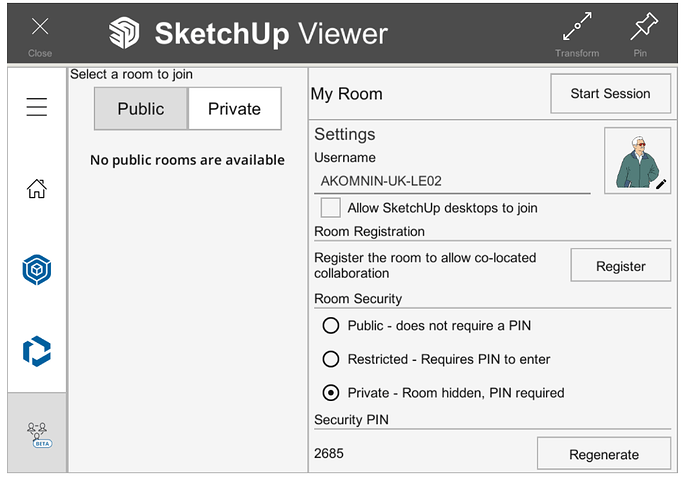

Ich weiß nicht wie man den SketchUp Viewer zum Zusammenarbeiten mit Kunden und Kollegen in einem Modell installiert. In der Hilfe ist ein Bild des SketchUp Viewer dargestellt, welches ich nicht habe.

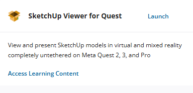

Or go to the link I shared above. It is confusing because it is not called “SketchUp Viewer for Quest” in the Meta / Oculus app store. There it is just called “SketchUp Viewer”.
I’m not certain but I believe the one in the first image you posted is an older HoloLens version.
Wie kann ich im SketchUp Viewer for Quest, den ich schon länger nutze mit anderen Kunden oder Kollegen kollaborieren. Mir fehlt hier der Zugang zu diesem Formular mit dem eingekreisten Button:
Does your menu look like that or is it black? The image you’re showing looks like the older HoloLens Viewer. I can’t recall if the newer version for Meta devices have the collaboration button in another submenu.

I charged my device and looked around for the collaboration button… I can’t find it. I see that the app has been updated… Maybe it is not included in this version?
