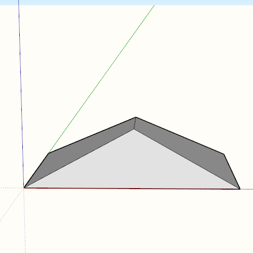

Hola mi pregunta es, como puedo empujar (darle grosor) a mi geometría sin que pase lo siguiente?

Le comento estoy haciendo una buhardilla y al empujar para darle el grosor correspondiente al forjado inclinado de esta cubierta, hay esquinas que no se completan y creo que hay una manera de hacerlo sin que sea hacerlo manual.cubierta.skp (95.6 KB)

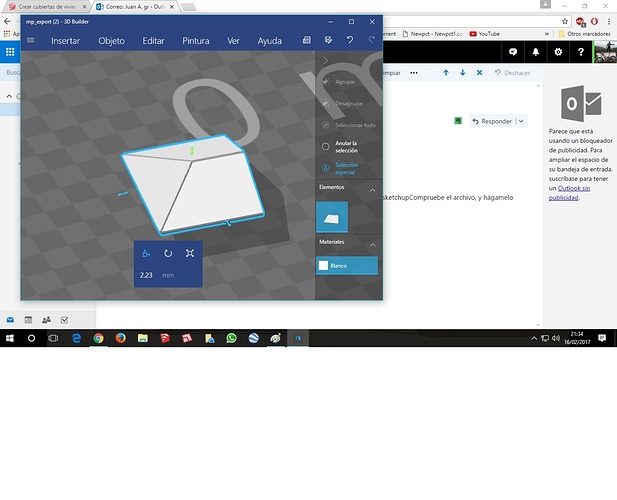

Compruebe el archivo y hágamelo saber, aumento el grueso usando uno de los plugins de sketchupCompruebe el archivo, y hágamelo saber si funciona

Prueba esto.
es cierto de la manera que lo hace usted tambien valdria pero creo que existe un plugins para esto.
gracias box.
¿Algo como esto?
